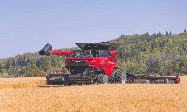

S’il y a bien un sujet qui a fait couler de l’encre cette semaine, c’est l’annonce du lancement de la toute nouvelle Case IH Axial Flow AF11. Et ce n’est pas uniquement par ses mensurations gargantuesques qu’elle fait réagir, mais plutôt par ce qu’elle cache sous ses capots. Quelques explications et un complément d’informations s’imposent.

Ce que le constructeur américain nous confirme aujourd’hui, en marge de son lancement, qui se tiendra à Louisville la semaine prochaine dans le Kentucky, c’est qu’il y aura bel et bien un second modèle mono-rotor héritier de cette nouvelle conception. La marque l’avait indiquée lors de l’Agritechnica, sans trop en dire. La communication faite ces derniers jours aux États Unis n’en fait pas l’écho, ce qui n’a pas échappé à notre filiale française, qui confirme l’arrivée dès cette année en pré-série d’une AF10. Celle-ci se positionnera entre la nouvelle Axial Flow 9260 (634 chevaux, un rotor et 14.400 litres de trémie) et la nouvelle AF11 américaine (775 chevaux, deux rotors et 20.000 litres de trémie). Un détail qui n’en est pas un; elle n’aura qu’un seul rotor! Faute avouée est à moitié pardonnée.

  • L’AF11 capitalise sur le principe de battage de la New Holland CR11 à deux rotors mais s’en distingue par son design, certaines technologies embarquées et l’environnement de cabine.
  • L’AF11 est réservée au marché Nord-Américain
  • En Europe, Case IH proposera une AF10 dotée d’un seul rotor et se situant entre une Axial Flow 9260 (634 chevaux, un rotor et 14.400 litres de trémie) et la nouvelle AF11 (775 chevaux, deux rotors et 20.000 litres de trémie).
  • Les AF10 et AF11 seront produites à Grand Island dans le Nebraska (USA)
